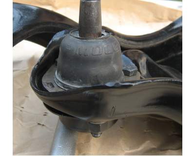

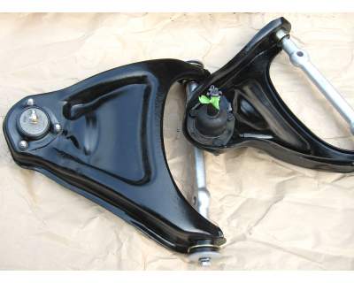

hello pour info sur les deux photos, la rotule n'est elle pas monter a l'envers, d'aprés moi elle devrait etre par dessus le triangle et non en dessous
qu'en pensez vous
merci
qu'en pensez vous
merci

Re: sens de montage rotule triangle superieur avant
Pas de souci tout est OK et en plus c'est pas de la m...e chinoise!

hello le loup, ce que je veut dire c'est que la rotule sur mes photos se trouve a l'interieur du triangle
sur ta photo elle se trouve sur le dessus du triangle
bien sur le sens de la rotule est le même, mais pour moi la bonne position est comme chez toi sur le dessus du triangle
merci
merci
Moi je les ai installé comme ça
Tu fera attention car il y a un sens, il y a un triangle gauche et un droite et tu ne peux pas les inverser.
merci super sympa
