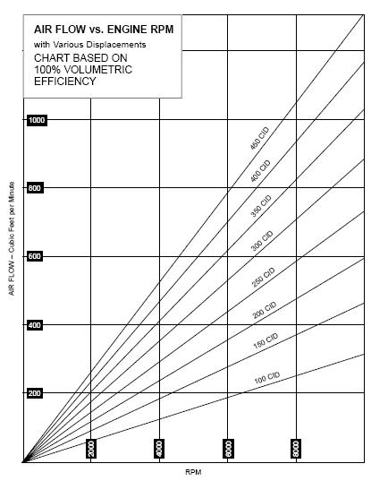

Tiens pour info...
Attention un moteur "normal" a pour rapport 80%, légèrement préparé 85% et typé course 90%...
Donc si tu a un 350 qui prend 6000 tours, tu lis sur la courbe 610 cfm qui correspondent à 100% donc un 600 cfm suffit...
J'sais pas si j'ai été clair là ? :?
Courbe CFM CID.JPG (38.06 KiB) Viewed 7182 times

Orphie wrote:Tiens pour info...
petit calcul:
350ci * 6000tr/mn =2,100 000 cubic inches a la minute
soit 1215 cubic feet a la minute (CFM)
tu divise par 2 = 607CFM puisque on est en 4 temps.
donc on est juste au remplissage optimum.
apparament la plus[art des moteurs utilise 80% donc 500 CFM suffise.
