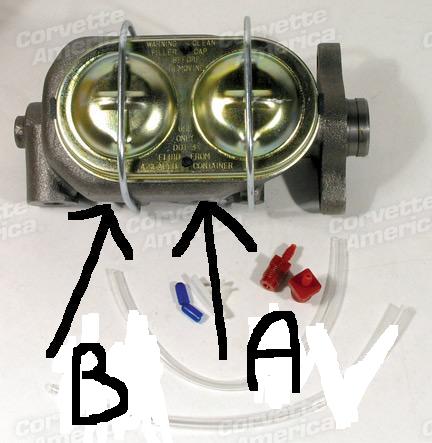

Mais la question se pose et je serai ravi d'avoir un debut de reponse :) car mon maitre cylindre et comme celui ci:

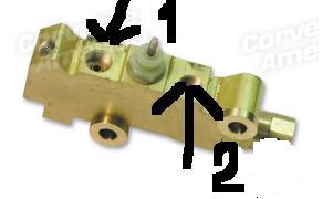

le premier reservoir A alimente ma Proportioning Valve en 1 et mon deuxieme reservoir B alimente ma Proportioning Valve en 2
il y a t'il un probleme de connection? invertion ou autre? ma corvette est un modele 1977 si vous avez une vette de ces annee là pouvez vous regarder comment est ce branche merci.

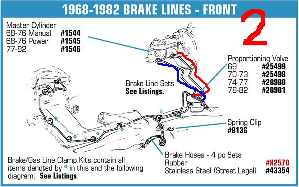

Oui il ya peut etre de l'air encore dans le systeme mais il y a aussi un truc qui me tracasse sur le maitre cylindre il y a 2 sorties la premiere proche du booster est relie en arriere de la proportioning valve, et la deuxieme sortie cote alternateur est relie en avant de la propotioning valve comme le montre le shema 1.
Mais sur ma vette c'est le contraire la premiere sortie est relie en avant de la proportioning valve, et la deuxieme en arriere de la proportioning valve, shema 2
Je sais que ce n'est qu'un dessin dans un magasine mais bon ca fout le doute quand meme... :?
si quelqu'un peut regarder sur la sienne c'est facile a voir il faut juste suivre les tuyaux qui sorte du maitre cylindre .
petit rappel ma corvette est de 77 si qqn a un modele proche de cette date il doit pas y avoir eut 300 montage different merci. cheers

Post by le loup » 14 Mar 2010 10:05
C'est bien comme le schéma 1, tes tuyaux ne doivent pas se croiser.... donc A2 B1.
Je sais pas si cela a une incidence....
les deux circuit sont en principe bien séparés.. donc si tu n'as refait que les étriers arrière ,tu ne dois purger que l'arrière..

Post by Vince » 14 Mar 2010 12:19
ça fait longtemps que j'ai démonté, mais il me semble qu'effectivement le réservoir avant correspondait aux freins avant et que les durites ne se croisaient pas.
mais il me semblait aussi que les diamètres de raccords étaient différents sur les deux circuits pour ne pas être inversés non !?
pour la purge du maitre cylindre, il faut le coincer dans un étau, et mettre des tuyaux temporaires qui sortent du maitre cylindre et plongent dans les réservoirs.
après, à l'aide d'une tige (un tournevis par exemple), on pompe sur le piston du maitre cylindre tant qu'il y a des bulles qui sortent des tuyaux.

bonjour,
le maitre-cylindre se purge par le bas sur chaque circuit: il faut injecter le liquide de frein par les deux sorties, c'est le meilleur moyen pour éliminer l'air emprisonné au niveau des épaulements du piston.Une fois la purge réalisée, MC en position légèrement incliné, rebranche les durits et purge le circuit.(un bidon souple avec un tuyau raccordé à la sortie permet en le pressant d' envoyer le liquide du bas vers le haut.) un pré-remplissage des étriers à l'établi améliore la procédure.
