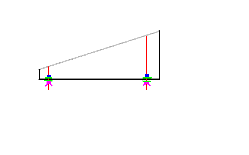

Post by Vince » 05 Nov 2009 16:38
vette69avus wrote:Les attaches rapides de Vince sont une solution sûre mais pas vraiment esthétique.
si jamais vette69asus n'a pas compris de quoi je parlais : ce sont les attaches rapides 1/4 tour comme on trouve notament sur les flancs de carénage de certaines motos. c'est pas les grosses goupilles de capots ;-)
sinon, on doit pouvoir bricoler un truc caché, mais ça risque d'être chiant si tu dois souvent mettre et enlever tes caches phares :
tu fixes de la tige filetée (2 côté capot, 2 côté parechoc) sous tes trappes bien verticales (perpendiculaire au plat devant tes phares)
tu perces 4 trous en face de ces tiges et tu mets des écrous papillons pour fixer par en dessous (c'est normalement accessible capot ouvert).
pour régler la hauteur de trappe, il faut bricoler un système avec des écrous et rondelles sur les tiges filetées histoire que ça appuie sur le support de phare.
allez, je fais un dessin rapide pour aider (vue de profil)
gris : la trappe en fibre
noir : le support de phares
rouge : tige filetée
vert : rondelles (à coller/souder aux écrous)
bleu : écrou de réglage (éventuellement un contre-écrou pour assurer le blocage)
rose : écrou papillon
le tout étant de trouver comment fixer la tige filetée sans percer la trappe. m'enfin si tout est en fibre, ça devrait pas être trop dur avec un peu d'imagination (colle, résine, etc.)

Super Vince ! Effectivement je pensais aux grosses attaches capot :roll:
Mais je te remercie pour tes détails et ton croquis !Ca me semble bien d'autant plus que comme tu me le demande, je ne vais pas virer les trappes tout les quatre matins.
