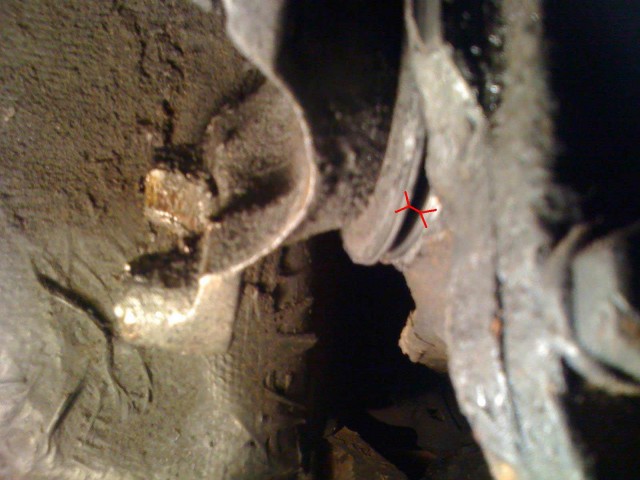

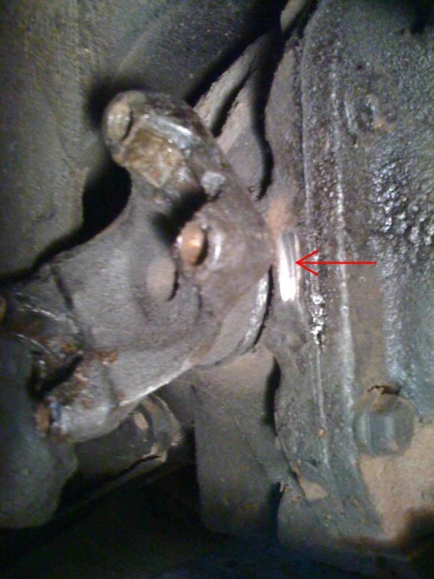

Par contre, à l'arrière gauche, 3 constatations:

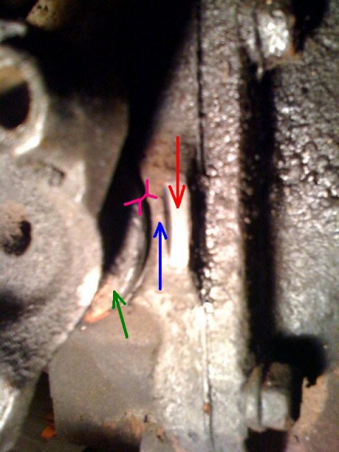

1. la matière du pont est entamée derrière le "companion flange" (profond de 1mm, voir la partie brillante sur la photo),
comme si les "U-bolts" ("boulons en U"?) étaient passés trop près...
Bizarrement, pas de trace de frottement sur le "U-bolts" à cet endroit (ont-ils été remplacés depuis? Le brillant semble pourtant indiquer que le frottement est récent...)

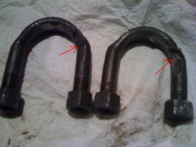

2. Par contre, ceux-ci (les 2 "U-bolts", qui étaient bien serrés avant démontage) ont été férocement attaqués au niveau du coude,
la forme des traces correspondant à un capuchon de croisillon qui aurait ripé (voir photo).
3. Il existe un jeu important (5mm) du "companion flange" en translation (voir photo). Ce jeu est très faible du coté droite (<1mm).
J'aurai souhaité avoir vos avis sur ces 3 constatations et sur le bruit.

j'aurais tendance à dire que c'est dû à l'usure du compagnion flange qui rentre désormais trop à l'intérieur du pont. (je crois qu'ils sont en butée l'un contre l'autre en position appuyée vers l'intérieur quand la voiture repose normalement sur ses roues). La position externe du flange est quand à elle déterminée par un circlip interne. D'où le jeu constaté de 5 mm qui est important. ce que je ne m'explique pas, c'est la soudaineté apparente du phénomène. ceci dit, je ne suis pas un spécialiste des ponts. il faudrait qu'un de nos super-mécanos te donne un avis plus avisé que le mien.
Re: Probleme pont
Post by Vince » 26 Oct 2009 10:12
les yokes appuient sur l'axe des pignons satellites, pas l'un contre l'autre.
il y a toujours un poil de jeu à ce niveau, ce qui fait que le yoke "tape" contre l'axe quand les suspensions travaillent.
les yokes ont subit un traitement de surface pour durcir le métal à l'extrémité pour résister à ce choc.
sauf qu'avec le temps, le yoke se bouffe quand même (faut dire que le traitement de surface d'origine était insuffisant).
et plus il a de jeu, plus il tape fort et plus il se bouffe. et ainsi de suite
ça prend aussi du jeu quand les disques de l'autobloquant s'usent.
en se bouffant, les morceau de ferraille passent dans le différentiel, ce qui n'est pas franchement bon pour lui.
à un certain taux d'usure, le circlip qui tient le yoke en place dans le pont se barre et fait des dégats. à ce stade, le yoke frotte aussi le carter de pont et ça commence à être critique
bref, à 5mm de jeu, il faut commencer à s'inquiéter et ouvrir le pont pour inspection.
mais il est probable qu'il y ait déjà pas mal de dégats nécessitant à minima une réfection complète et une paire de yokes neufs renforcés.
c'est un pb récurent sur les C3, tu n'es pas le premier (si ça peut te rassurer)

en regardant mieux tes photos, je pense que c'est le cache poussière du yoke qui a bouffé le pont et pas les boulons.
d'ailleurs, il semble avoir disparu...

Corvette Aude dit "la soudaineté apparente du phénomène" -> en fait, pas vraiment, il existait peut etre avant que je ne l'achete...
Vince dit "une réfection complète et une paire de yokes neufs renforcés" -> où peut-on trouver des yoke "renforcés"? (je vois rien de tel chez Ecklers) et qu'entends-tu par "réfection complète" (tous les pignons)?
"le yoke frotte aussi le carter de pont et ça commence à être critique" -> il me semble que c'est ce qui arrive: Le cache poussière, qui me semble bien toujours en place, frotte effectivement sur le carter, et sa distance au cardan est inférieure de ~1cm par rapport à l'autre yoke, comme si le cache-poussière avait été poussé vers l'extérieur.
Je pense que l'usure sur le carter (fleche rouge) ne provient pas du cache poussière (fleche verte) car une partie du carter plus proche du cache poussière n'est pas attaqué (fleche bleue)
. Cela proviendrait logiquement, vue sa position, du U-bolt, mais seul hic à cette hypothèse: pas d'usure visible du U-bolt à l'extremité...

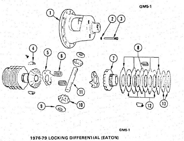

Lolo dit "pont a glissement limité standart (pas un autoblock quoi)" et Vince dit "toutes les C3 ont un autobloquant (glissement limité)".
Après quelques recherches, le différentiel à glissement limité, parfois appelé "positraction" (cf http://en.wikipedia.org/wiki/Limited_slip_differential) semble bien un autobloquant. La quasi-totalité (excepté certaines 1968 à 1970) des C3 semblent avoir un Positraction (voir http://www.ecklers.com/assets/pdf/43824.pdf?), mais les 1976-1979 semblent équipés en plus d'un "locking differential" de marque Eaton (voir doc chevrolet), dont le principe de fonctionnement (http://en.wikipedia.org/wiki/Locking_differential) expliquerait que ma 77 ait ses yokes qui tournent en sens opposé...

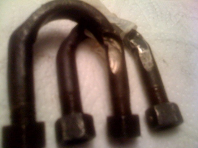

Pour les U-bolt attaqués, des idées (la photo etait pas très claire j'en reposte une autre)?
Est-ce que le problème de jeu au yoke peut expliquer ce gros bruit de claquement?

selon moi, pour les eaton positraction, c'est normal que la roue opposée tourne dans l'autre sens. L'autobloquant se met en route que sous une certaine charge (est ce ca la pré-contrainte ?). Plus tu vas tourner vite, plus cela va être dur. A un moment les roues vont tourner dans le même sens. A la main pas possible à faire, mais sentir le dur venir oui.
