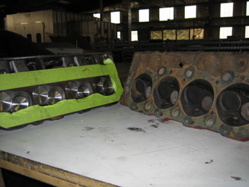

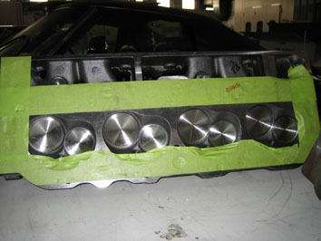

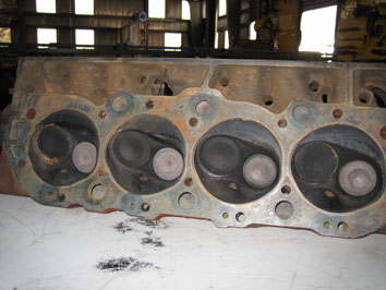

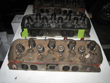

oui efectivement c'est un big bloc,quand au culasse,non les soupapes(je croie,je te montrerais des photos sont bien plus grosse en diametre,telement qu'on pense qu'elle aller toucher le piston

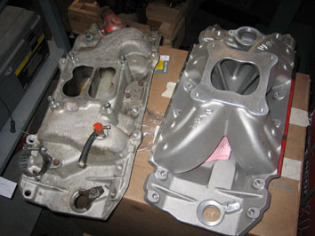

voila c'est mieux en image,et rectangular port en plus
pipe 1.jpg (52.51 KiB) Viewed 8196 times
culasse 1.jpg (47.48 KiB) Viewed 8171 times
culasse 2.jpg (45.71 KiB) Viewed 8127 times
culasse 3.jpg (51.25 KiB) Viewed 8116 times

Quel est le numero qui figure sur tes culasses d'origine? Avec cela, je vais pouvoir determiner le diametre de tes soupapes d'origine.
Le numero se trouve au milieu des ressorts de soupapes
