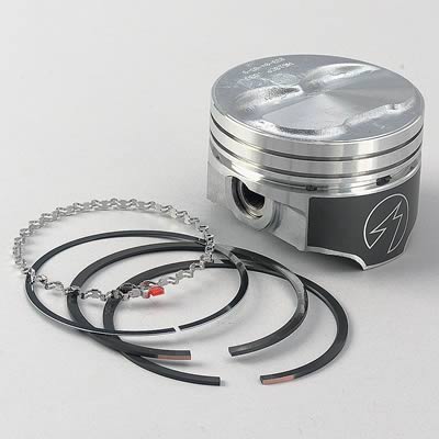

Constitution du moulin
Block 4.040x348 donc 357CI.
4 boulons
Piston forgés domés : TRW
Vilo stock et bielles stock (bon là, y a mieux suis d'accord)
Coussinets Clevite

Post by jeff.24 » 30 Aug 2008 11:42
slt kits pistons 0.40 pour 350 avec segments j ai :)

Post by eagle1_77 » 31 Aug 2008 13:28
jeff.24 wrote:slt kits pistons 0.40 pour 350 avec segments j ai :)
Merci. En fait, le bas moteur est déjà fait depuis longtemps.
C'est le haut maintenant que je compte refaire. Les culasses étant d'origine mais retravaillées. D'ailleurs, je sais pas si tu as vu le résultat sur le topic
http://corvetteonline.free.fr/forum/vie ... =12&t=4762
Je me suis bien éclaté ! et pas mécontent du resultat.
