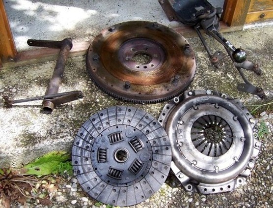

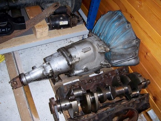

Re: Refroidissement B.A
j ai pris 2 photo des parts en cause et je pense que le coupable est le diafragme les traingleries son pas tordue et la rotule en bout a sa graisse comme elle le merite la boite et une super t10 --->alu
