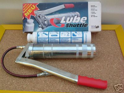

Post by GIPSYMAROQUINERIE » 19 Oct 2006 14:16
Quelqu'un pourrait-il me dire si la pompe jointe en fichier est bonne pour graisser ma belle petite corvette 1982 ?
Thank you.
POMPE A GRAISSE.jpg (27.77 KiB) Viewed 5724 times
CORVETTE COLLECTOR 1982
Post by Vince » 19 Oct 2006 17:16
j'ai le même genre de pompe que ça sauf que la mienne est un modèle de base trouvé à Norauto.
le seul pb est que la griffe ne s'accroche pas bien aux graisseurs US (trop petits). faut bien tenir le tuyau sur le graisseur pendant qu'on pompe sinon ça saute.
Post by CHEVY14 » 20 Oct 2006 0:12
Ce qu'il faut aussi c faire ultra gaffe (tt du moins si c comme sur la C4) car si certain points de graissage doivent être fait jusqu'à débordement (cas simple & ss risques) à d'autres il faut 'pomper' juste ce qu'il faut car trop peut aller jusqu'à éclater la membrane : d'ou l'importance de suivre le conseil d'EAGLE & d'acheter le book... :wink:
