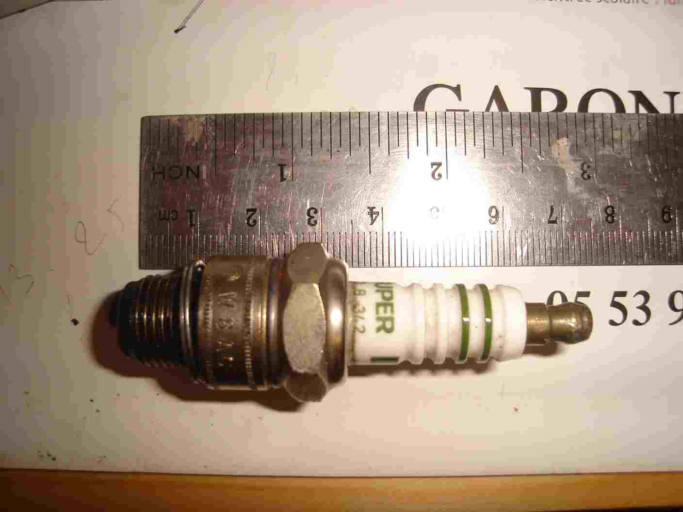

c'est des bosch W8AC, le pas de vis doit être en 13mm a quelque chose pres. Ya une autres inscrition : Super RO 8 342
elles vont sur mes culasses (double bosses casting 186), je ne sais pas pour les tiennes, compare tes bougies aux miennes avant de les acheter...
elle y était quand j'ai acheter ma vette, depuis je reprend les mêmes...

c'est sur, ya pas que le pas de vis, c'est pour ça qu'il faut qu'il les compare dans le magasin...ça fait 7 ans que je roule avec ces bosch, pas de prob, maintenant, on a pas les mêmes caractiristique du moulin, donc je ne garantie rien...
d'après ce que j'ai vu c'est des bougie chaude, les W7AC sont plus froide Et ça serai du 14mm pas du 13
En regardant la ref sur google, c'est des bougies pour cox, pour mobilette, pour bateau (Mercruiser, Mercury OMC, Yamaha And Volvo Applications), pour DUCATI 860 GT/GTS
la correspondance :
Champion = L82C/L86C/L90C
Bosch = W8AC
NGK = B5HS
Motorcraft = AE4/AE4x/AE6
AC Delco = 422Z, M45FF, S44F, S45F, 44F, 45F, 46F
Splitfire = SF409C
Voila ce que j'ai sur la mienne. Maintenant, il doit y avoir des correspondances sur les bougies d'origine dans les autres marques comme le dit chevy14.
