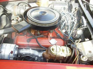

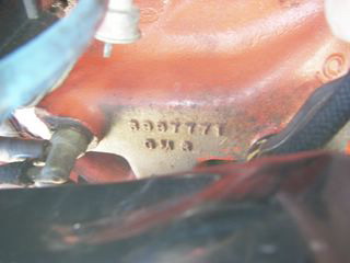

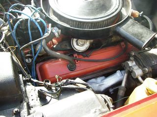

juste une question, j'ai reçu cette photo d'un moteur de C3 de 1973, je suppose que c'est une photo du bloc avec le N° d'identification...vrai ou faux ?
vous lisez quoi vous dessus?
moi je dechiffre un 3987771 ....probléme je ne trouve pas cette ref de block.... votre avis sur la question ?
ils avaient cette guele là les moteurs de 73 :?
thanks
Gilles

Post by reynald » 07 Oct 2006 11:42
a ce que j'ai trouvé sur le net ,ca correspond au numero de la pipe d'admission d'un 70
Post by Vince » 07 Oct 2006 11:47
tu n'as pas plus petit comme photos ?
on dirait un numéro sur l'admission, pas sur le bloc :-(
en faisant un petit google, on tombe sur des enchères d'admissions avec ce numéros affichés comme étant du chevy sbc de 73. ça pourrait coller.

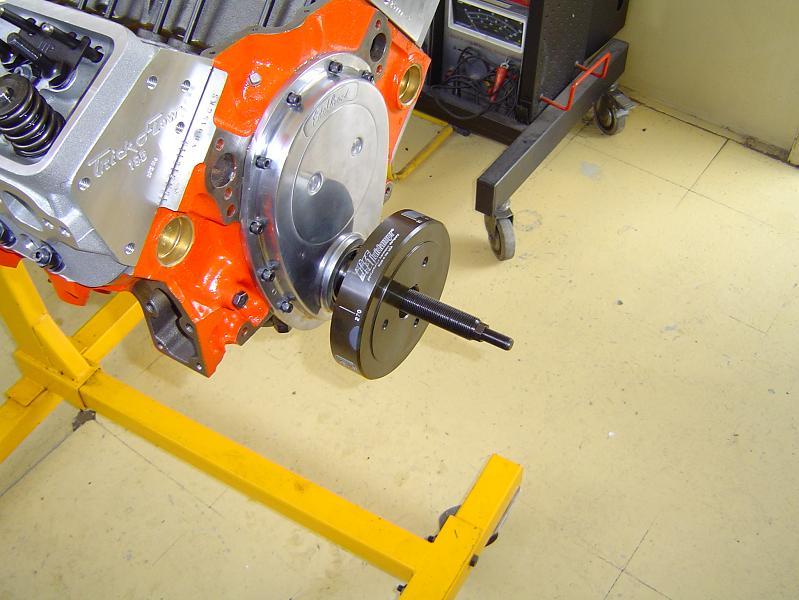

le numéro de bloc (casting number) est en relief à l'arrière du bloc côté conducteur sur le rebord où on fixe la boite.
on le devine sur cette photo :
http://www.v8spirit.com/images/voitures ... mot207.jpg

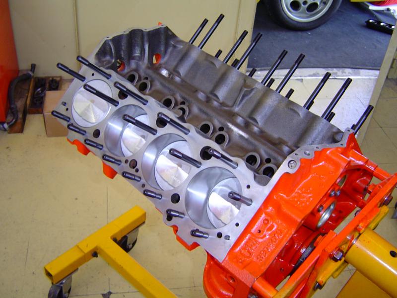

ensuite, il faut le reste des numéros. c'est frappé à l'avant de la culasse passager sur un méplat. ça doit coller avec le VIN de la voiture et le suffixe (code à 3 lettres) doit être pour un small block :
- CKZ (350ci, 190hp, boite méca)
- CLA (350ci, 190hp boitoto)
- CLB (comme CKZ, mais version california emissions)
- CLC (comme CLA, mais version california emissions)
- CLD (350ci, 250hp boitoto)
- CLH (comme CLD, mais version california emissions)
- CLR (350ci, 250hp boite méca)
- CLS (comme CLS, mais version california emissions)
http://www.v8spirit.com/images/voitures ... mot215.jpg

à première vue, c'est un small block et ça a l'air de ressembler à un moteur de ces années là. maintenant, rien ne ressemble plus à un SBC qu'un autre SBC... mais en tout cas, il a l'air habillé comme à l'origine. s'il est d'origine, je mise sur un L48 (le 350ci de 190hp) vu la gueule des cache-culbus (en alu sur le L82 de 250hp).
difficile d'en dire plus d'après ces photos si ce n'est qu'il manque au moins le cache chromé qui va sur l'allumage...

Post by CHEVY14 » 08 Oct 2006 5:16
gipelo wrote: moi je dechiffre un 3987771 ....
Ca pourrait pas être 5987771 ?
Post by gipelo » 08 Oct 2006 9:24
ça peux aussi etre un 5 pas evident à dechiffrer
