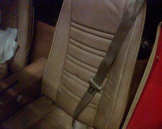

j ai montee de ceinture de super s5 ar a la place des enrouleurs qui sont sur le montant .j ai vu un corv de 1976 les ceinture avant avec enrouleur de super 5 c est bon.

regarde mes ceintures de super 5 beige :D
cout de l'operation , 40 ? :D
+ 2 pates en inox de 6 MM 0 ? ( mon pére avais une chute ,uncoup a la plieuse ,uncoup a la perceuse colone ,et hop le tour est jouet :D )

Post by steph13005 » 18 Dec 2005 21:34
non la s'est mon nokia de merde , pour les belles photos j'ai un sony syber-shot de la balle :P
Post by CHEVY14 » 20 Dec 2005 2:05
steph13005 wrote:non la s'est mon nokia de merde , pour les belles photos j'ai un sony syber-shot de la balle :P
Ds ce cas la, la prochaine fois réduis tes photos de 1280*1024 (de tte façon interpolée) en 640*480 maxi voir 320*256...
Ce qui donne ça (suffisant & plus net) :wink:
