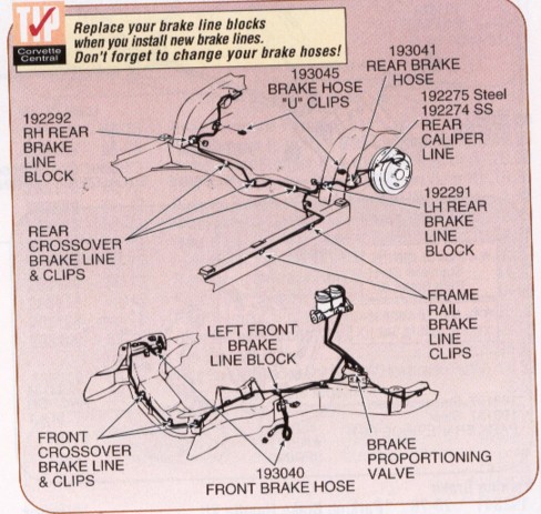

- repartiteur.jpg (78.04 KiB) Viewed 13868 times
Concernant la vis de purge qui merde, c'est celle de l'intérieur (haut ou bas??? je ne sais plus, mais elles semblaient à peu près à la meme hauteur).
Sur ton conseil, je vais donc commencer par changer les vis de purge et je verrais après pour changer les étriers (c'est dommage car ils ont été refaits au niveau des coupelles) et/ou le répartiteur avant de songer au maitre-cylindre.
D'ailleurs concernant le répartiteur, est-il possible qu'il merde sachant qu'il semble y avoir assez de pression au niveau d'une des vis de purge de l'étrier arrière droit (le lookhead sort fort lors de la purge), et pas de pression pour l'étrier arrière gauche?

il n'y a pas vraiment de répartiteur sur les C3. la répartition av/ar est réalisée avec des pistons de tailles différentes. le merdier qui ressemble à un répart' n'est en fait qu'une sécurité. si jamais tu perds un circuit (AV ou AR), il y a un piston à l'intérieur du merdier qui déclenche un switch qui t'allume un voyant au tableau de bord. et par la même occaze, le piston bouche le circuit qui fuit c'est tout. ça ne fait que ça ! point de régulation de quoi que ce soit.

donc on peut le virer sans crainte ni regret?Vince wrote: il n'y a pas vraiment de répartiteur sur les C3. la répartition av/ar est réalisée avec des pistons de tailles différentes. le merdier qui ressemble à un répart' n'est en fait qu'une sécurité. si jamais tu perds un circuit (AV ou AR), il y a un piston à l'intérieur du merdier qui déclenche un switch qui t'allume un voyant au tableau de bord. et par la même occaze, le piston bouche le circuit qui fuit c'est tout. ça ne fait que ça ! point de régulation de quoi que soit
merci du renseignement Vince,
pour moi les répartiteurs classique sont souvent à l'arriere et varie fonction de la charge,mais comme les US ont parfois des techniques différentes et que j'avais explosé le mien pour voir
"comment c'était dedans"
quand j'ai vu un systeme avec piston et chambre j'ai pensé qu'il sagissait d'un repartiteur.
toutes mes excuses à Gregory et encore merci Vince,
je vais me coucher beaucoup moins Con
(ya encore du boulot !!!!!)
corvettement
Bady
j'ai toujours eu un doute sur le role de repartiteur de ce bazarbadytoy wrote: pour moi les répartiteurs classique sont souvent à l'arriere et varie fonction de la charge
normalement un repartiteur est asservi a la charge et sur une corvette
la charge ne varie pratiquement pas ,c'est une ou deux personne et quelques bagages
le retirer va me simplifier la tache pour installer un limiteur de pression
non n'oublies pas que quand tu freines suivant tes suspensions tu alleges plus ou moins l'arriere. idem entre une cote ou une descente.
et c'est la que ton repartiteur est utile.
sans lui tu va avoir soit:
-des blocages de roues arrieres.
-pas assez de freinage a l'arriere.
entierement d'accort avec toi smoke ,mais il n'y a pas de repartiteur sur une C3 asservi a la charge ou a quoi que ce soitSmoke wrote:non n'oublies pas que quand tu freines suivant tes suspensions tu alleges plus ou moins l'arriere. idem entre une cote ou une descente.
et puis la mienne est dur comme un morceau de bois et je n'ai pratiquement plus de pompage a l'acceleration ou au freinage
Fais gaffe quand meme la mienne aussi est un bout de bois et tu ne peux pas la bouger en appuyant dessus.ZD wrote:entierement d'accort avec toi smoke ,mais il n'y a pas de repartiteur sur une C3 asservi a la charge ou a quoi que ce soitSmoke wrote:non n'oublies pas que quand tu freines suivant tes suspensions tu alleges plus ou moins l'arriere. idem entre une cote ou une descente.
Mais quand je voi les video des circuits je vois l'avant baisser et l'arriere se lever quand meme. Rien a voir avec l'origine mais ca plonge un peu.
Maintenant tu peux toujours essayer et revenir en arriere en cas de probleme
