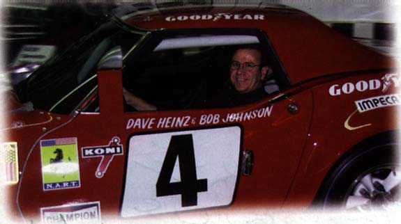

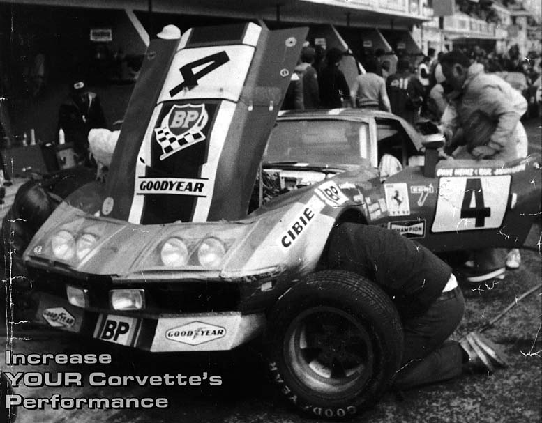

Comme je le disais, la quasi totalité des Corvettes de course des années 70 étaient des Cabriolets coufés d'un Hard Top !
On ne s'en rends pas forcement compte car le Hard top fait illusion, mais si on regarde bien, c'est toujours le cas.
Toutes ces voitures (ou modèles réduits) sont les photos de Corvettes au 24h du Mans, de 69 à 76...

En effet :wink:
La première est bestiale, quoiqu'un peu haute de l'arrière 8)

Post by ZD » 13 Aug 2005 1:10
voici le projet d'un membre du CCF
une replique de la corvette n°4 du team N.A.R.T qui a courru au mans 1972 et qui afini 15e au general
rassure toi chevy 14 ce n'est pas une corvette en bonne etat d'origine qui a ete "sacrifie" mais 1 accidenté et une brulé qui ont permit de refaire ce chassis
le proprio de cette vette a des caches en plexis "lemans "
si quelqu'un est interessé je peux le contacté

A propos de la NART de 72 (en fait il parait que c un modèle 68 ) voici une photo d'époque au stand du Mans :

Et une autre photo (tjrs de la NART) mais je ne sait si c l'originale restaurée ou une 'repro' mais en tt cas comme sur la photo du haut on remarquera 2 amusants détails :
- Des retros 'obus' + que réhaussés qui ressemblent à ceux apparus en en option sur les 77 mais heureusement moins proéminent...
- Des Ouies ds les portes, certainement destinées au refroidissement des freins arrières...
Post by ZD » 13 Aug 2005 15:18
c'est un modele 68 L88 mais elle n'a courut pour le team N.A.R.T qu' en 72
unpeu plus de 320km/h dans les hunaudiere avec une seule chicane a l'epoque
