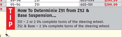

Post by CHEVY14 » 03 Sep 2006 23:44
plus précisement :wink: :
Z51 = 2 ou 2 tours 1/4 du volant de butée à butée
Z52 ou Base = 2 tours 3/4 du volant tjrs de butée à butée... :wink:

bon encore hs :? :
tu aimes l'exactitude ? alors tes chiffres sont faux :wink:
pour etre exact en 84 ( pascal à une 84) c'est 1.96 tours pour le Z51 (2 tours est une approximation ) :wink
la direction standart est 2.36 de butée a butée .
exeption : si on a un modele export Z51 il sera equipé de la direction standart :wink:
que l'on soit d'accord ...je parle pour 84 (car c'ets le theme):!:
Post by CHEVY14 » 04 Sep 2006 13:58
Je ne pensais pas qu'il y avait une diff pr 84 par rapport aux années suivantes...
Je n'avait fait que reporter le 'tips' de MID AMERICA :wink: :
